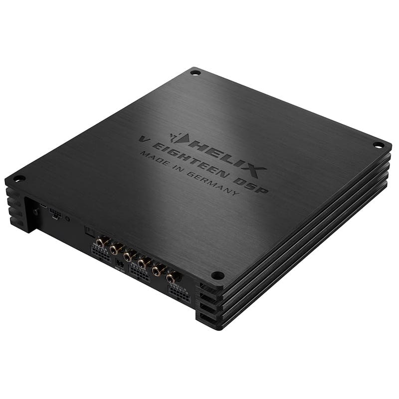

    Ich möchte jetzt eine 18 Kanal „Helix Eighteen DSP“
    Helix V EIGHTEEN DSP - 18 Kanal DSP Verstärker
    Der Helix V EIGHTEEN DSP Verstärker vereint nach dem Pure Class GD Konzept außergewöhnliche Klangqualität und hohe Leistungsfähigkeit bei 18 Verstärkerausgängen
    mtaudio.eu
