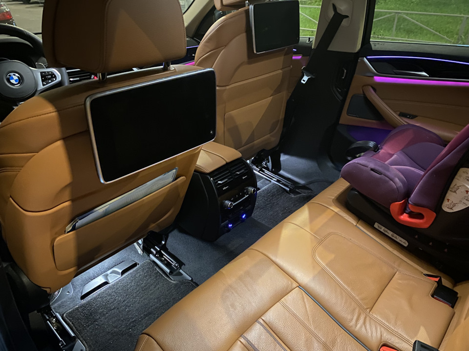

  • Kurze Rückmeldung ans Forum: Fußraumbeleuchtung funktioniert :thumbup:
    Hab mir selber einen Kabelbaum gebaut mit dem ich von der Fußraumbeleuchtung unter dem Armaturenbrett den Strom anzapfen kann. Stromdiebe sind mir zu unzuverlässig und ich möchte ja eines Tages evtl. wieder zurück rüsten.
    Muss das Kabel noch sauber verlegen, aber die grundsätzliche Funktion entspricht 1 zu 1 der Leuchte vorne. Farbwechsel und Helligkeit sind über iDrive einstellbar und funktioniert einwandfrei.
    Sobald ich auch die andere Seite verkabelt hab mach ich nochmal 1-2 Fotos. Aber der erste Eindruck ist genau so wie erhofft, schönes Licht im Fond :)
