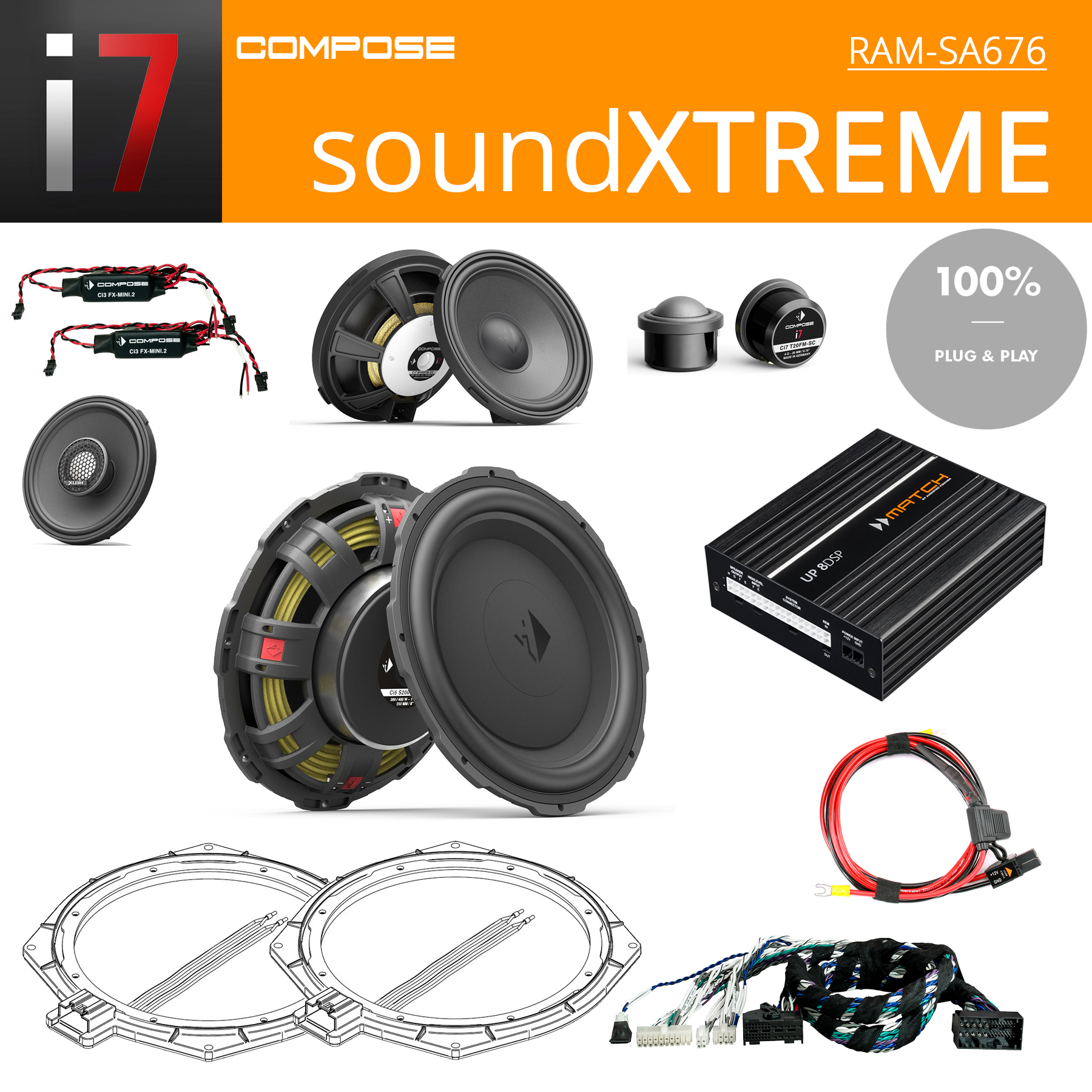

  • Dann sollte das Set ja passen
    BMW Komplettsystem soundXTREME RAM | Hifi Upgrade | Carhifi Bünde
    BMW Komplettsystem soundXTREME RAM: Fahrzeugspezifisches High-End Komplettsystem für BMW G-Serie inkl. DSP Endstufe für ab Werk verbauten RAM Modul und SA676
    www.carhifi-store-buende.de
    Ich bin gespannt, ob es über dem Niveau meiner jetzigen im F11 liegt, da habe ich ETON mit einer Stage 4 DSP und kein Center.
    Kenne die i7/i5 nicht, preislich liegt es ja sogar drüber.
    Jetzt muss ich mich nur noch entscheiden, ob ich einbauen lasse (inkl. Türdämmung) oder selber mache, soll ja mit einem Setup (Einmessung G31) geliefert werden.

  • Ja, das Setup wird funktionieren. Jedoch ist die Frequenzweiche von den i3 dabei. Für die i7 Lautsprecher ist die perfekte Weiche eine andere. Eine größere. Die findest du auf der Hauptseite von ATF. Die ist dann auch für die Mitteltöner ausgelegt. Die Einmessung ist bestimmt wie bei vielen anderen das von Werk aus aufgespielt was nur funktioniert aber nicht gut klingt. Um eine richtige Einmessung wirst du nicht drum herum kommen.
    Außer durch deren ihr Paket die auch wirkliche eine Abstimmung mit dabei haben. Aber da würde ich explizit nachfragen diesbezüglich.
