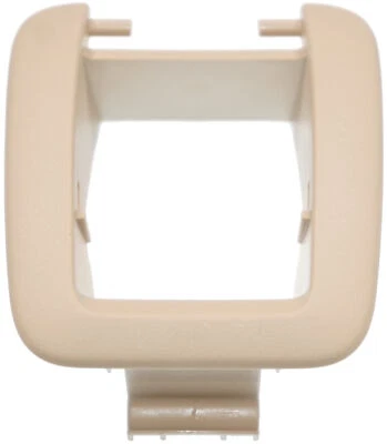

    bei mir sind an zwei Isofix haltern die Plastiknasen abgebrochen.
    [Blockierte Grafik: https://i.ebayimg.com/images/g/mrIAAOSww1BmBxxg/s-l400.webp]
    Wisst ihr, wie man die wechselt, ohne was vom Leder zu beschädigen?
    Guck mal wie weit du hiermit kommst. Auch wenn es nicht genau dein Problem loesen wird aber eventuell ein "Denkansatz".
  • Das ist gar kein Problem. Du löst einfach die Rückbank, indem du vorne mittig vor den beiden äußeren Sitzflächen kräftig hoch ziehst. Dann kannst du sie etwas vor ziehen und aufstellen, mach am besten beide Türen auf, sonst stellt sich die Bank da manchmal etwas quer. Gurt musst du wahrscheinlich nichtmal lösen, denke der hat genug Spiel. Von hinten kannst du dann die Rastnase der Blende eindrücken und die mit einer leichten Kippbewegung nach oben rausnehmen. Die neuen Blenden umgekehrt wieder einsetzen und die Sitzbank wieder platzieren. Darauf achten, die Gurtschlösser wieder einzufädeln! Und dann einfach vorne kräftig runterdrücken, dass die Bank wieder einrastet :thumbsup:
    Das ist die ganz sichere Variante. Ich glaube fast, dass man die Dinger auch mit eingebauter Sitzbank rauskriegen könnte. Die Rastnase sitzt ja am hinteren unteren Ende, wenn man den Deckel aufmacht kommt man da vielleicht auch so schon mit dem Finger hin. Die Nase braucht auch nicht viel, dass die Blende sich rausziehen lässt...
