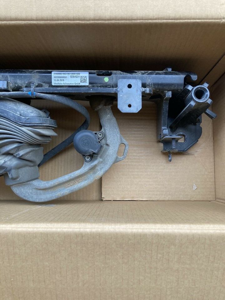

  • Jep.... Meine war unbenutzt aus nem M5 raus. Der Besitzer hat die ausgebaut wegen Gewichtsreduzierung..
    Kostenpunkt war 250€.
    Zum ETK:
    Passende Teile haben einen Grünen Haken, Nicht passende Teile haben ein Rotes Kreuz.
    Wenn du die AHK mit und ohne Comfort-Zugang vergleichst, dann wirst feststellen das beide die selbe Art.Nr. haben.
    Zum Link:
    Die passt auf alle Fälle. Die wäre auch noch Brandneu. Mit etwas Verhandlungsgeschick wirst diese um 100 -150€ günstiger bekommen.

  • Zum bsp. hier:
    original BMW G30 G31 AHK 5er Anhängerkupplung
    Einwandfreie Anhängerkupplung für den aktuellen 5er BMW. Nur Abholung in Dingolfing Privatverkauf...,original BMW G30 G31 AHK 5er Anhängerkupplung in Bayern…
    www.ebay-kleinanzeigen.de
    Original BMW 5er G30 G31Westfalia AHK Anhängerkupplung
    Original BMW 5er G30 G31 Limousine / Kombi & LCI Westfalia AHK Anhängerkupplung...,Original BMW 5er G30 G31Westfalia AHK Anhängerkupplung in Bayern - Traunreut
    Ahk bmw g30 g31
    Ahk voll elektrisch bmw 5er g30 g31,Ahk bmw g30 g31 in Baden-Württemberg - Dielheim
    Top Preis - keine Frage.
    Ohne AHK war dann der M5 in der Beschleunigung wahrscheinlich a bisserl schneller ;) .
  • GEP
    Ob das für einen Normalsterblichen auf der Staße sich bemerkbar macht? Wohl kaum.
    Der Besitzer ( Mitte 40 ) hat sich das von seinem 20 Jährigen Sohn einreden lassen. AHK hat an die 45Kg Gewicht und das Auto liegt dann viel besser.
    Wenn ich heute auf einer Rundstrecke ballern gehe und mich mit einem Rennwagen / Tourenwagen am Limit bewege, dann bringt das je nach Rennstrecke von 3 Zehntel bis zu 1,5 Sek pro Runde.
    Für eine Sonntagsfahrt von München nach Salzburg bringt es Null.
    Deshalb kaufte ich Glücklich und mit einem Schmunzeln im Gesicht die unbenutzte AHK.

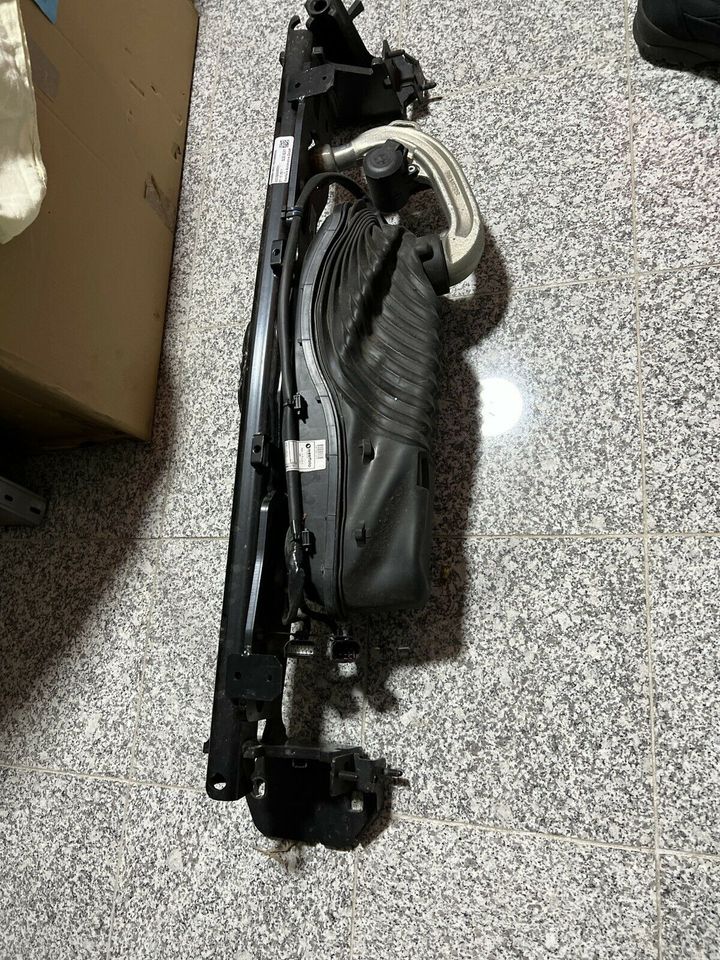

  • Ich habe bei mir auch die original elektrisch schwenkbare AHK nachgerüstet. Weiß jemand ob auf dem AHK Steuergerät die Teilenummer 63115A056C9 steht oder ob die ersten 4 Zahlen auf den Steuergerät anderes sind. Ich habe ein neues AHK Steuergerät mit der oben genannten Teilenummer bestellt, die ersten 4 Zahlen lauten aber 7160 anstatt 6311. Hat das seine Richtigkeit? Wenn ich 71605A056C9 im Teilekatalog eingebe, findet man auch nichts.
    Vielen Dank für die Hilfe.
    G31 520d Touring, M-Paket, EZ 09/2018 -> ID6
