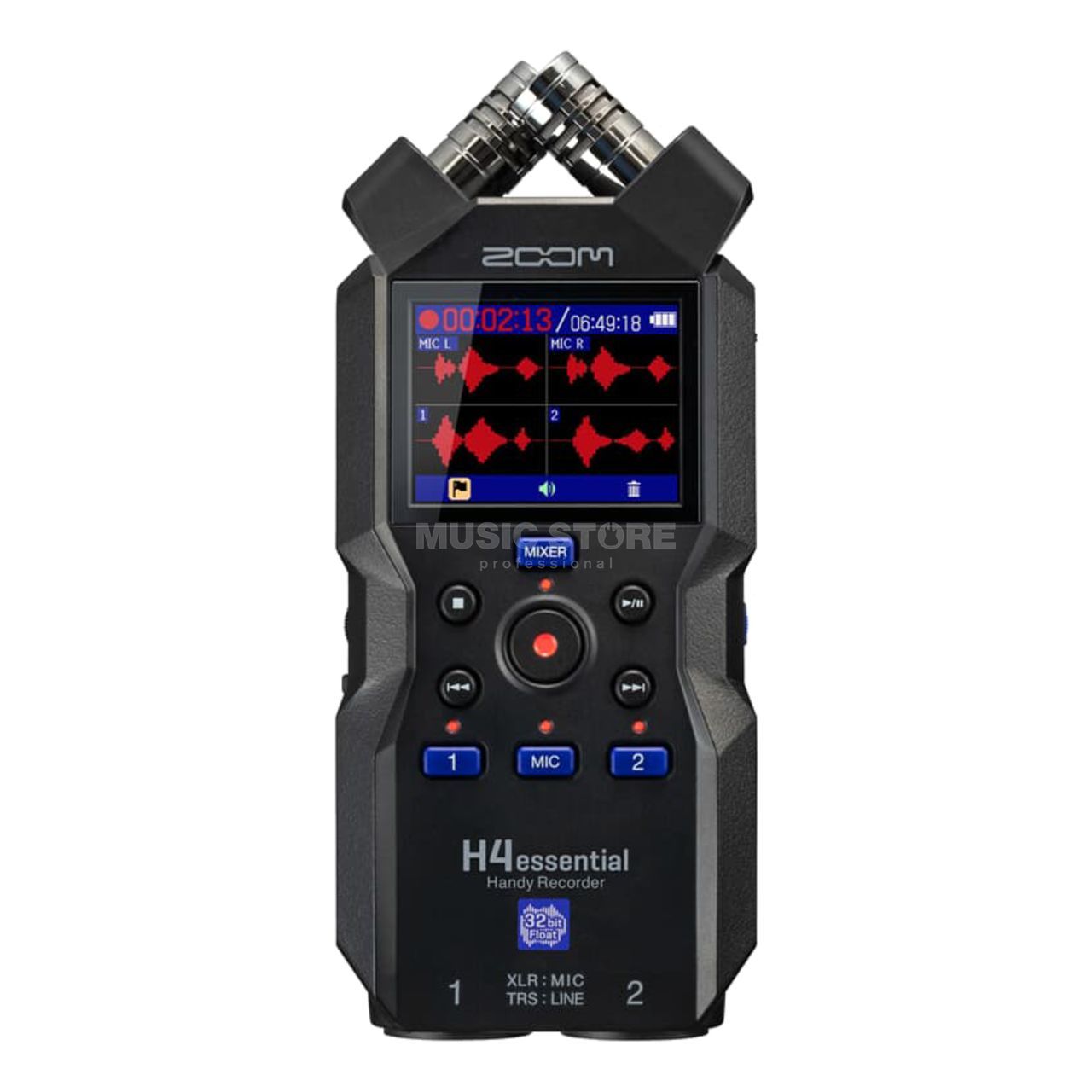

    Mit dem Handy kommt man da schon an die Grenzen. Gerade in dem Bereich unter 80Hz. Tieffrequent. (Bass Bereich)
    Vielleicht gehts mit einem iPhone Pro. Aber wesentlich genauer kann man da mit einem Field-Recorder messen. Das sind professionelle Geräte mit denen man in Studio Qualität Umgebungsgeräusche aufnehmen kann. Ab ca. 100€ bekommt man da bei eBay schon was brauchbares. Z.B. von Zoom.
    Dann brauchst du natürlich eine Software zum auswerten. Alternativ kannst du es mit der App Dezibel X mal ausprobieren.

  • Hi Marcus,
    Das ist diese Woche noch in Klärung. Aber alles spricht derzeit für die Lager.
    Wie gesagt mit dem Handy könnte es schwierig werden das genauer einzugrenzen.
    Ich hatte so was genutzt:
    Zoom H4essential bei uns günstig einkaufen | Deutschland
    4-Spur-32-Bit-Float-Recorder mit 2 A/D-Wandlern, Farb-LCD Display, 10 h Akkulaufzeit, eingebautem Mixer u. Audioführungsfunktion
    www.musicstore.de
    Da ich mich mit Tontechnik beschäftige, habe ich dann die Aufnahme genauer analysieren können.
