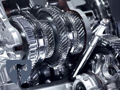

    Getriebespülung - Kosten & Preise 2024
    Getriebespülung - Kosten und Preise 2024 ✅ Wir zeigen Preise und Kostenbeispiele ✅ Tipps und wichtige Hinweise ✅
    www.werkstatt-magazin.de

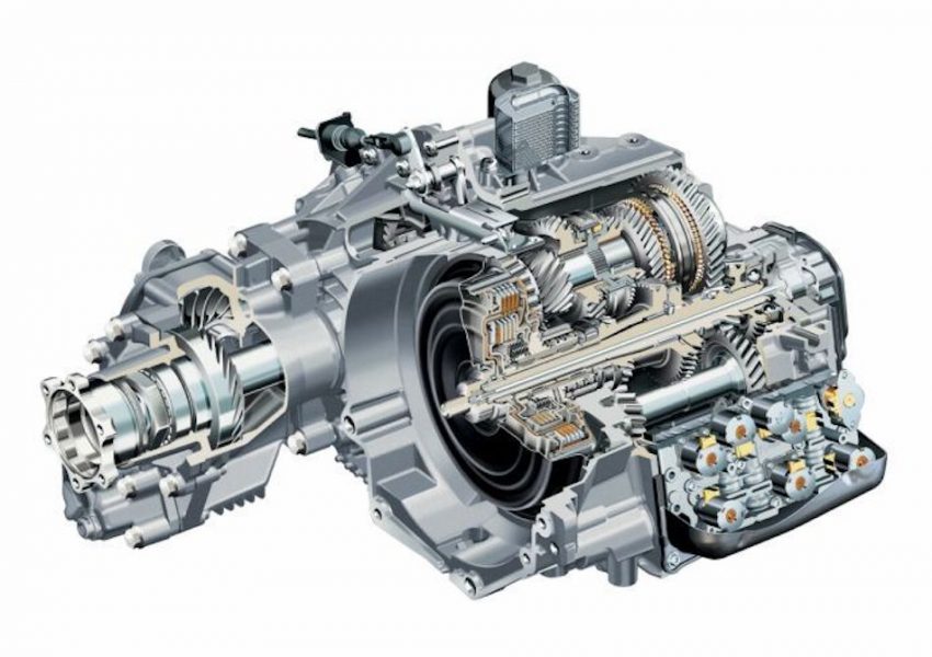

    Getriebespülung | Kosten & Infos (DSG, ZF, S-Tronic) | BMW, Audi, VW...
    Automatik Getriebe spülen ✅ Kosten, Infos & Erfahrungen ✅ DSG, ZF, S-Tronic, G-Tronic... ✅ Getriebespülung bei VW, BMW, Audi, Mercedes & Co.
    carwiki.de
    Hier wird auch von Spülmittel ( wird wohl das Spülöl sein) gesprochen.
