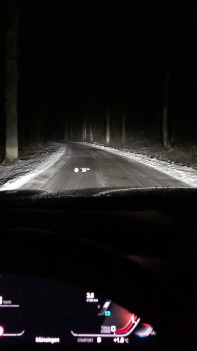

    Ich habe mir vor einem Monat nen 540d G31 LCI von 2021 mit Laserlicht gekauft (118 TKM) und ich glaub, dass das Fernlicht + Laserlicht nicht hell genug scheint, wie es sollte.
    Ich hatte vorher 1 Jahr lang nen BMW X6 von 2023, als Firmenwagen, ebenfalls mit Matrix/Laserlicht. Zwischen den Autos lag 1 Monat, den ich ein Mercedes gefahren bin.
    Als ich den G31 dann abgeholt hatte, erschien es mir schon deutlich dunkler, als das Licht des X6, aus meiner Erinnerung. Habe mir aber nicht soviel gedacht und es eher auf Witterung/Winter + Regen geschoben.
    Er zeigt keine Fehlermeldungen an, das Licht an sich, auch Matrix/Fernlicht funktioniert, aber viel viel dunkler eben.
    Jetzt hat sich meine Freundin einen 330i G21 von 2021 (167 TKM) gekauft, ebenfalls mit Laserlicht. Haben das Auto angemeldet, sind abends direkt danach gefahren und bei ihr war das Licht signifikant heller, genau so, wie ich es vom X6 in Erinnerung hatte. Ihr ist es genauso aufgefallen und meiner Schwester + Schwager auch. Also 4 Leute haben den unterschied gesehen und als sehr stark empfunden.
    Hatte das schonmal jemand?! Kann man das Licht von einem Scheinwerfer messen um zu sehen, ob ausreichend Leuchtkraft vorhanden ist?!
    Ich habe nochmal 2 Videos gemacht, direkt nacheinander, gleiche Strecke, mit beiden Fahrzeugen:
    BMW 330i G21:
    Externer Inhalt youtube.com
    BMW 540d G31 LCI:
    Externer Inhalt youtu.be
    Was kann ich ansonsten machen?! Hat jemand eine Idee??

  • Ja genau, über 70 km/h, wie bei dem G21 im Video, kein ECO modus, Fernlichtassistent ist aktiviert und war auch an. Fernlicht symbol in blau, hat geleuchtet.
    Man sieht in den Videos ja deutlich den Unterschied, allein bei den Bäumen über der Leitplanke, oder auch dem Straßenschild.
    Das Matrix licht arbeitet ja auch, also es leuchtet seitlich ja auch aus. nur eben um längen dunkler, als mein alter X6, oder der G21 meiner Freundin.
