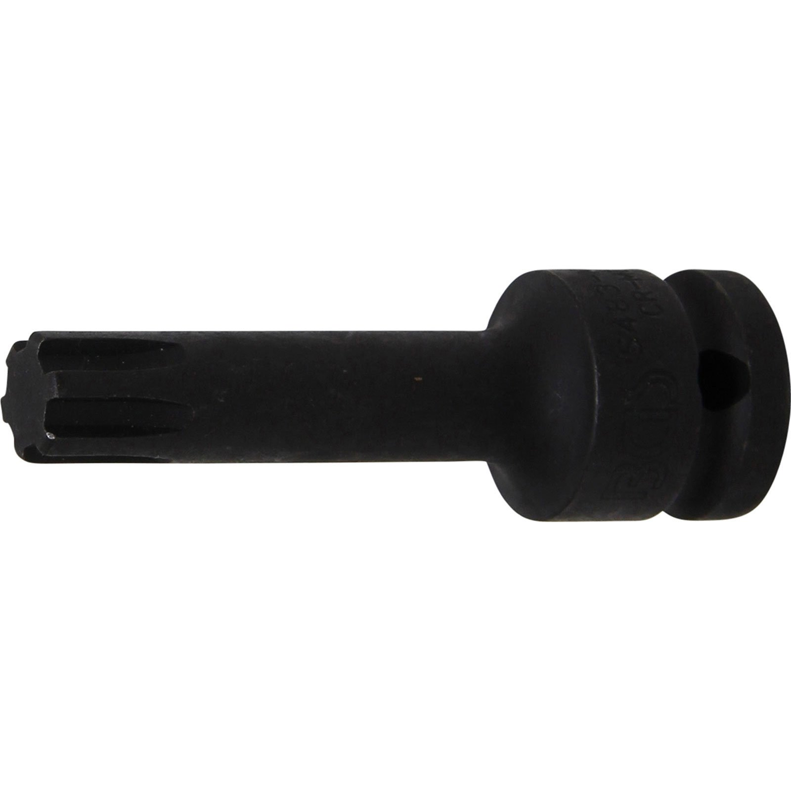

			IMG_2712.jpgWeil meine Frage untergetaucht ist Frage ich noch einmal, für die vordere vier Radlager Schrauben Brauche ich ein Torx plus wenn wie groß ? oder Bit für Riebe sehe link  BGS Kraft-Bit-Einsatz Antrieb Innenvierkant 12,5 mm (1/2")...geeignet für Hand- und Schlagschrauberbetriebmit Aufnahme für Arretierstift und GummiringMerkmaleDrehmoment max.: 450 NmLänge: 75 mmAntriebsprofilgröße,…werkzeugstore24.de BGS Kraft-Bit-Einsatz Antrieb Innenvierkant 12,5 mm (1/2")...geeignet für Hand- und Schlagschrauberbetriebmit Aufnahme für Arretierstift und GummiringMerkmaleDrehmoment max.: 450 NmLänge: 75 mmAntriebsprofilgröße,…werkzeugstore24.de
			Alles anzeigenIMG_2712.jpgWeil meine Frage untergetaucht ist Frage ich noch einmal, für die vordere vier Radlager Schrauben Brauche ich ein Torx plus wenn wie groß ? oder Bit für Riebe sehe link Also wenn brauchst DU eine Torx Bit. Leider gibt´s keine Info, welche Größe. Würde aber so zwischen T25 bis T40 tippen. Und dein Bild aus dem Link, ist was anderes. Zumindest kein Torx.
			Also wenn brauchst DU eine Torx Bit. Leider gibt´s keine Info, welche Größe. Würde aber so zwischen T25 bis T40 tippen. Und dein Bild aus dem Link, ist was anderes. Zumindest kein Torx. Nur so eine Frage? Wie kommst du auf T25-T40? Hast du in deinem kleinen Nussenkasten geschaut?  Du verwechselst sicher iwas. Du verwechselst sicher iwas.Also, bis T45 ist es ein Mass im 3/4 Zoll Nussenkasten, also die kleine Ratsche für alle Nichtmechaniker. Was du brauchst ist im 1/2 Zollbereich zu finden. Sollst ja mit 140nm anziehen. Welche genau kann ich dir nicht sagen, wird aber um die T60 / T70 liegen. Am besten, zukunftssicher gleich ein Set kaufen: https://www.amazon.de/BGS-5182-Bit-Einsatz-Satz-T-Profil-32-TLG/dp/... * Unsere Seite enthält Affiliate-Links, für die unser Forum möglicherweise eine Vergütung bekommt.
			Alles anzeigenNur so eine Frage? Wie kommst du auf T25-T40? Hast du in deinem kleinen Nussenkasten geschaut?  Du verwechselst sicher iwas. Du verwechselst sicher iwas.Also, bis T45 ist es ein Mass im 3/4 Zoll Nussenkasten, also die kleine Ratsche für alle Nichtmechaniker. Was du brauchst ist im 1/2 Zollbereich zu finden. Sollst ja mit 140nm anziehen. Welche genau kann ich dir nicht sagen, wird aber um die T60 / T70 liegen. Am besten, zukunftssicher gleich ein Set kaufen: https://www.amazon.de/BGS-5182-Bit-Einsatz-Satz-T-Profil-32-TLG/dp/... Es gibt die kleinen Torx auch mit 1/2 Zollbereich. Siehe dein Amazon link. Für mich sah das auf dem Foto nun nicht so groß ( über T50 aus) deswegen. * Unsere Seite enthält Affiliate-Links, für die unser Forum möglicherweise eine Vergütung bekommt.
			Am besten, zukunftssicher gleich ein Set kaufen: https://www.amazon.de/BGS-5182-Bit-Einsatz-Satz-T-Profil-32-TLG/dp/... Der Torx Kasten bietet relativ viel, liegt bei mir im Einkaufswagen. Meine Radlager werden auch bald kommen und dann gibt es sicher noch einiges wo man das Set benötigt. * Unsere Seite enthält Affiliate-Links, für die unser Forum möglicherweise eine Vergütung bekommt.
