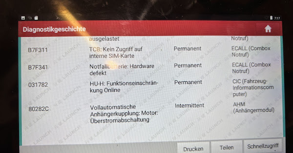

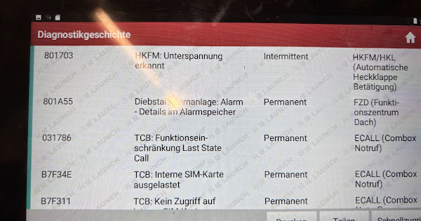

  • Die € 400 sind mir auch nicht schlüssig, fürs Fehlerauslesen hab ich bisher zwischen € 0 - 60 bezahlt, mehr nicht.
    Ich hoffe dass bei meinem Termin dafür nichts extra verrechnet wird, da ich den Termin gleich mit dem fälligen Service zusammengelegt habe und da ohnehin der Fehlerspeicher ausgelesen werden sollte.
  • Verstehe manchmal echt nicht was die da in Werkstätten treiben. Bei "internen Fehler" und "SIM Fehler" kann das doch im Leben nicht an der Antenne liegen.
    Bin echt froh das ich wegen solchen Sachen nicht in die Werkstatt muß.
  • Heute was ganz seltsames, als ich das Auto in Betrieb nehme, ist für kurze Zeit alles in Ordnung.
    Fahrzeug ist online (hat auch Standort und Verriegelungsstatus an die App übertragen), Standort ist der Richtige, ein paar km später, zuerst Fahrzeug offline, dann Notrufsystem Fehler und dann beginnt das Fahrzeug auf der Navi Karte zu wandern, zuletzt war ich wieder 20km woanders als auf der Karte.
    Ich bin echt schon gespannt was die in der Werkstatt dazu sagen, ich hoffe dass die das gut auslesen und die angebebenen Fehler korrekt interpretieren sodass das keine bunte Teiletauscherei wird.
