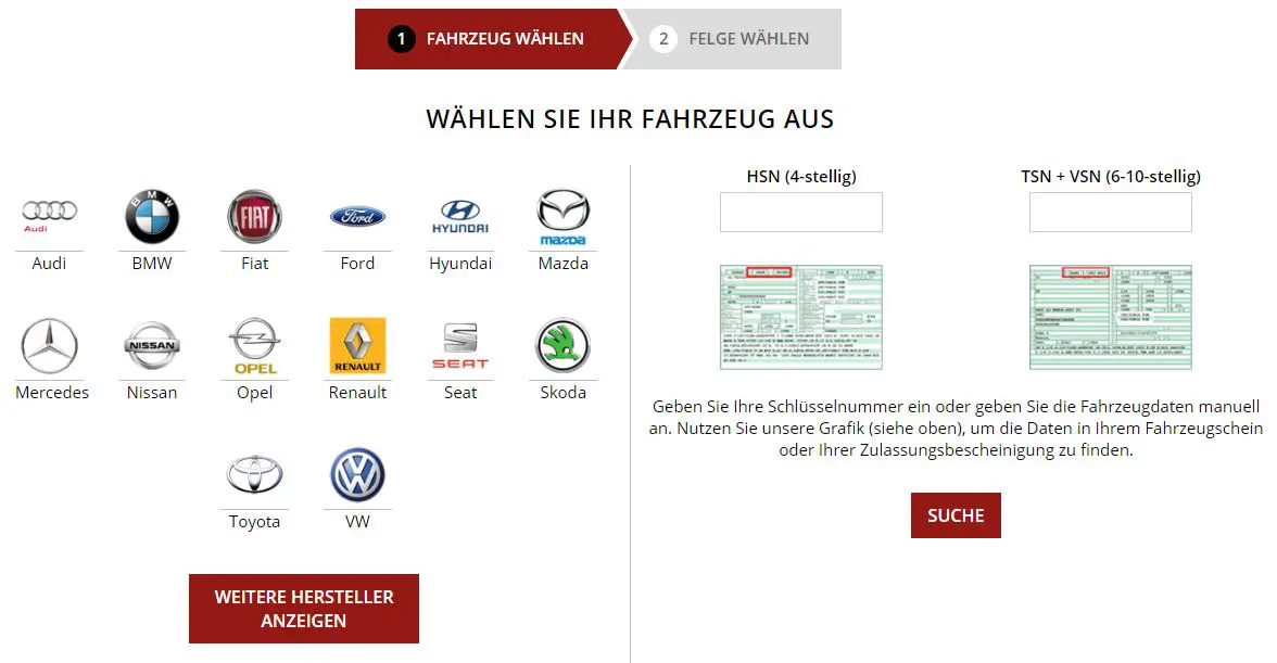

    Aber die Kombination kenne ich nicht für das Fahrzeug. VIel wichtiger ist jedoch, dass die Felgen eine ABE haben und für das Fahrzeug abnehmbar sind.
    Bei Brock kannst du ja erstmal nach den Felgen schauen
    Felgenkonfigurator von Brock Alloy Wheels & RC-Design
    Im Felgenkonfigurator von Brock & RC-Design finden Sie das perfekte Rad für Ihr Fahrzeug. ABE, ECE, Wintertauglich und OE-Kappe inklusive
    www.brock.de
