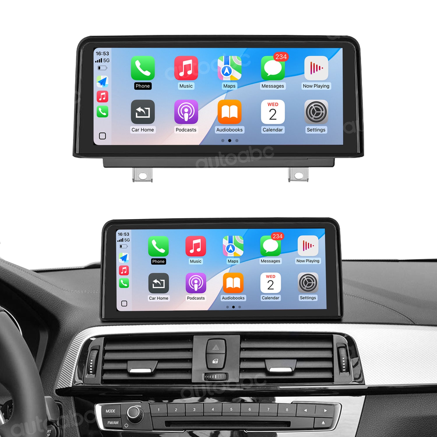

    Gekauft habe ich diesen Display
    10.25" Linux Screen for BMW EVO ID5/ID6 Wireless Carplay Android Auto
    10.25" Linux Screen for BMW ID5/ID6 with EVO. HD Touch screen, Wired/Wireless CarPlay&Android Auto, supports aftermarket/OEM backup camera/AirPlay/touch control
    autoabc.shop
    Von der gleichen Firma hab ich auch ein Display in meiner c Klasse verbaut, dort funktioniert alles, ich hab es genau nach Anleitung gebaut, aber allen anschein nach kriegt der Display nicht das Signal fürs rückwärts fahren. Dort gibt es zwar auch ein Video Eingang und ein Kabel fürs Signal, aber der Hersteller sagt, dass man diese nicht verbinden Brauch wenn man eine Kamera von Werk hat
