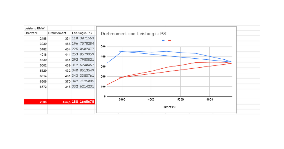

  • Heute haben wir mal mittels OBDII ein Video erstellt. Es war der klassische Beschleunigungsstreifen-Ritt, um sich "flott" einzufädeln auf der Autobahn.
    Wir haben es mittels Bildschirmaufnahme, Drehzahl und Drehmoment in Bezug auf Leistung errechnet.
    Max waren 343PS.
    Lustiger Weiße hat der 540 die 188PS meines E32 von vor 10 Jahren schon bei 2900rpm.
    Übrigens, das Schleppmoment liegt je nach Drehzahl zwischen 20 und 50nm
    Leider nur ab 3000, ich hatte das Glück, dass niemand hinter mir war.
    Leistung BMW 540i G30
    Tabellenblatt1 Leistung BMW Drehzahl,Drehmoment,Leistung in PS 2488,334,118,3071563 3030,456,196,7078284 3482,454,225,0602477 4016,444,253,8579959…
