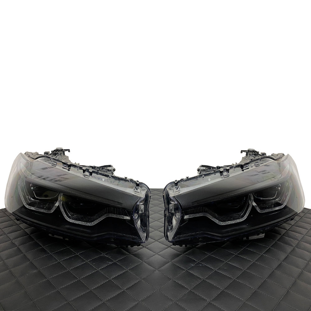

    Bobbin will nicht von Außen den Scheinwerfer lackieren....
    Er will Quasi dieses Silberchrom-Ding im Scheinwerfer lackiert haben....
    Das hat beim Standart-LED , tatsächlich keinerlei lichttechnische Funktion....

    Die machen das z.b :
    Scheinwerfer-Lackierung - BMW 5er M5 G30 G31 G38 F90 Adaptive LED Las, 929,95 €
    Lackierung Deiner BMW 5er M5 F90 G30 Scheinwerfer von innen (Shadow Line). Keine Veränderung lichtrelevanter Teile. Jetzt klicken und mehr erfahren!
    7-lights.de

    Eine legale Möglichkeit wäre die Umrüstung auf die Adaptiven LED-Scheinwerfer des LCI, die gibt es mit schwarzem Innenleben ab Werk.
    Ergibt aber eine andere TFL-Optik und ob das Umbauen des Pre-LCI hier möglich ist weiß ich nicht. Von den Kosten mal ganz abgesehen.

  • So,hab jetzt noch mal was rumgeguckt...
    Kann man die " Gläser" denn einfach so abmachen,die gibt es ja einzeln zu kaufen,dann könnte ich das ja auch " von innen" lackieren?!
    Das mit von außen lackieren , würde ich ganz schnell sein lassen...
    Da bist sofort BE los , und das sieht echt der dümmste Sheriff..
    Die gläser kann man nicht einfach abmachen....
    Ausbauen , ab in den Ofen....beim lösen hoffen das man das Glas nicht zerstört....
    Hinterher wieder verkleben...machst da nen Fehler....hast dauernd feuchte im Scheinwerfer...
    Oder dein Lack gast aus , und Scheinwerfer Schrott...
    Für den Preis von 7lights gibt's doch auch schon die lci Laser Look Scheinwerfer fürs vor Facelift...ich mein sogar die lci Look rücklichter fürs VfL haben sogar ein e prüfzeichen...Scheinwerfer weiß ich nicht...
