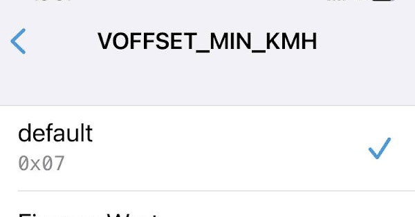

    DKOMBI23000 Anzeige_Konfiguration245DIGIT_GESCHW_BEHOERDE_ENABLEnicht_aktiv Behördengeschwindigkeit Ein / Aus
    HU_NBT2300A SARAH22VOFFSET_MIN_KMHKommentar=kleinster Geschwindigkeitsoffset x -2 km/h
    HU_NBT2300A SARAH23VOFFSET_MAX_KMHKommentar=größter Geschwindigkeitsoffset x2 km/h
    HU_NBT2300A SARAH24VOFFSET_MIN_MPHKommentar=kleinster Geschwindigkeitsoffset x -1 mph
    HU_NBT2300A SARAH25VOFFSET_MAX_MPHKommentar=größter Geschwindigkeitsoffset x 1 mph
