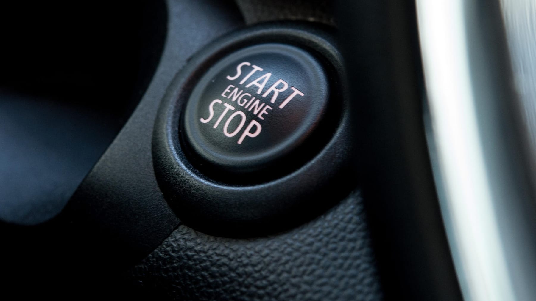

Ist bestimmt nicht verkehrt die hier mal zu lesen...
Start-Stopp: Vor diesem Fehler warnt der ADACImmer mehr Autofahrer lassen ihre Start-Stopp-Funktion dauerhaft abschalten, um Verschleiß und Startschwierigkeiten zu entgehen. Der ADAC warnt dringend vor…www.t-online.de -
