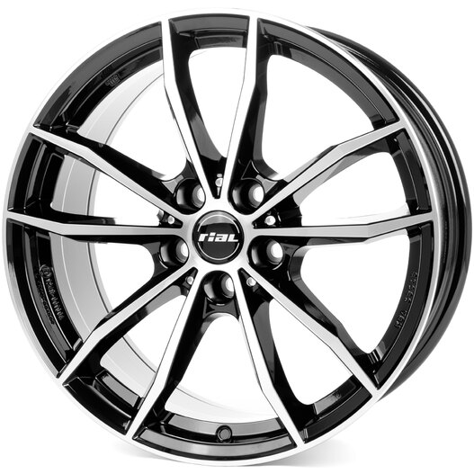

    Folgende beiden Felgen fallen mir auf Anhieb ein, die mir optisch zusagen und alle Kriterien bzgl. Achslast inkl. Hängerbetrieb erfüllen:
    AEZ Porto Black matt für Ihren BMW 5er Reihe | ✪ felgenoutlet.de
    Jetzt Ihre AEZ Porto Black matt im 3D-Felgen-Konfigurator auf Ihrem Fahrzeug ansehen ✓ Auch mit passendem Reifen direkt online bestellen ✓
    www.felgenoutlet.de
    Rial X12 diamant-schwarz frontpoliert für Ihren BMW 5er Reihe | ✪ felgenoutlet.de
    Jetzt Ihre Rial X12 diamant-schwarz frontpoliert im 3D-Felgen-Konfigurator auf Ihrem Fahrzeug ansehen ✓ Auch mit passendem Reifen direkt online bestellen ✓
    www.felgenoutlet.de
    Es gibt sicherlich noch mehr, aber die Auswahl ist in der Tat verschwindend gering. In dem Fall ist die AHK Fluch und Segen zugleich :)
