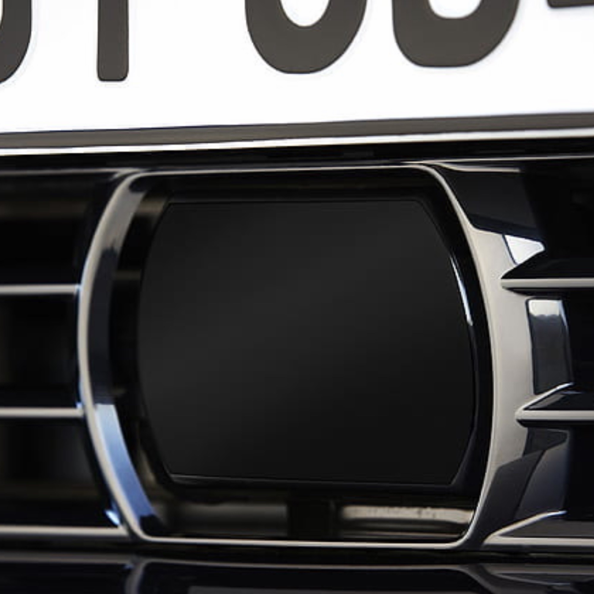

    Hier der Radar inkl Strg.
    Wo sitzt das STRG damit ich prüfen kann, ob der Anschluss besteht.
  • Ausgehend von deiner verbauten Ausstattung benötigst du für 5DF den ACC-Sensor und den Halter, neues Gitter Lufteinlass Mitte, Lenkradtasten,Verkabelung zum SAS.
    Da du 5AS besitzt sollte 5AT möglich sein.

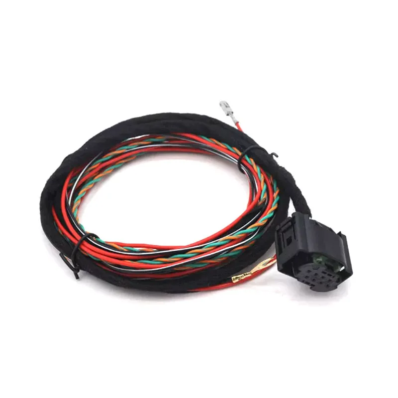

    Wie ist das mit dem Kabelbaum?
    bekommt man den iwoher?

    - Radar (100 Euro)
    - Halterung Radar Stossstange (50 Euro)
    - Frontgitter mit Radarausschnitt (50 Euro)
    - Kabelbaum
