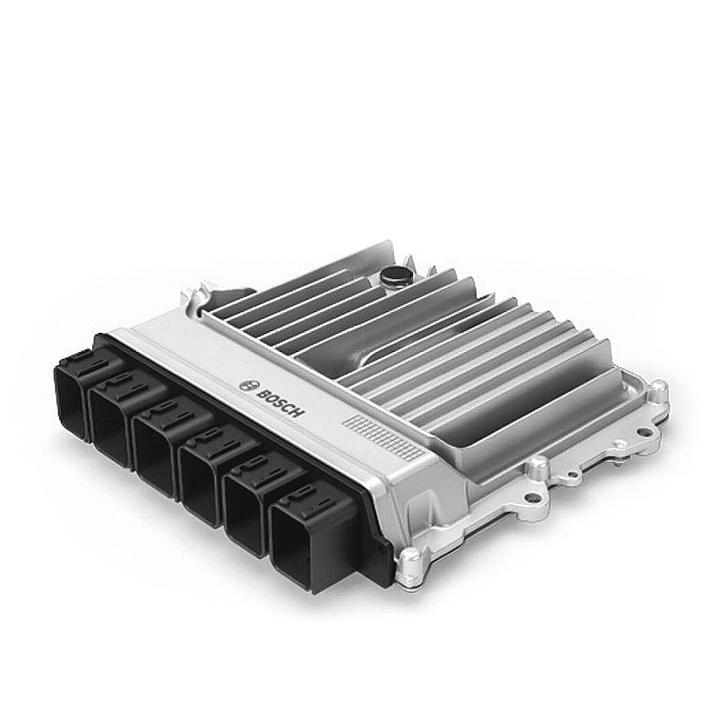

    BMW B57D30T0 Tuning (alle außer G2X)
    Der B57D30O0 Motor stellt die erste Generation der B57 Baureihe da.Dieser ist mit einem VTG-Turbolader sowie Piezo-Injektor ausgestattet.Im 5er BMW der…
    ditupa.app
