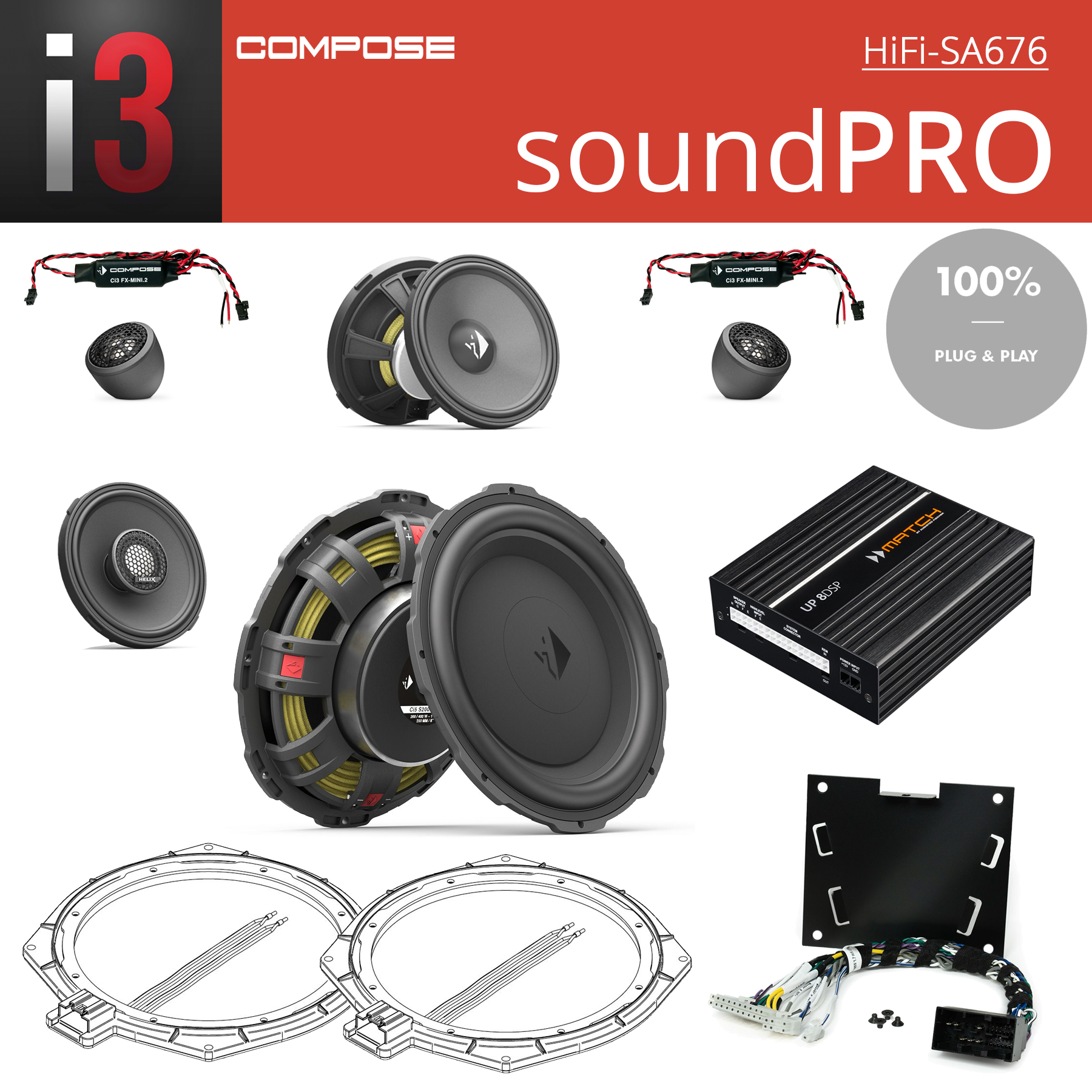

  • moin,
    da fehlen Dir die beiden Center LS im Armaturenbrett.........ob das Kriegsentscheidend ist vermag ich nicht zu beurteilen. Wenn ich aber schon so viel Geld in die Hand nehme dann auch die beiden dazu......
    BMW Komplettsystem soundPRO SA676 | High-End Hifi Upgrade | Carhifi Bünde
    BMW Komplettsystem soundPRO: Fahrzeugspezifisches High-End Komplettsystem für BMW F- und G-Serie inkl. DSP Endstufe für ab Werk verbaute HIFI Systeme
    www.carhifi-store-buende.de
    hier wäre er dabei.....und Du musst immer schauen welches RAM Modul Du drin hast, danach richtet sich die Match 8.....

  • Mcgusto:
    Wenn du nur insgesamt maximal 6 Lautsprecher hast, reicht dir aber auch die Match Up 6 DSP...
    Die 8 Kanal Version brauchst du eigentlich nur, wenn du auch Center Lautsprecher hast oder das System Vollaktiv betreiben möchtest.
