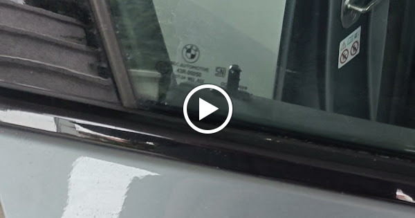

  • Hab seit gestern das selbe Problem bei der Tür vo. re.
    Der erste Defekt an meinem G31 der mich so RICHTIG nervt.
    Meine Frau und ich wollten gestern Abend wegfahren, sie macht die Beifahrertür auf, will sich zumachen aber das Schloss rastet nicht ein.
    Sie hat dann ein paar mal den Türöffner innen betätigt, kein Erfolg, dann hab ich den Türgriff außen ein paar mal betätigt, fühlte sich labbrig an, der Türgriff wurde auch nicht mehr ordentlich zur Tür gezogen. Nach ein paar mal war dann wieder alles normal, dachte mir, ok da gehört nur was geschmiert, also hab ich das Schloss ein wenig eingesprüht als wir nach Hause kamen.
    Heute selbes Drama, nur konnte es nicht durch mehrmaliges Betätigen der Türöffnung gelöst werden.
    Die Lösung ist vorerst, bis morgen, denn da steh ich bei BMW auf der Matte:
    - Tür schließen und an das Fahrzeug drücken, dann zusperren. Man hört ein eindeutiges "Klack", die Tür bleibt zu, kann dann aber nur mehr von innen geöffnet werden.
    Hab jetzt mal statt Schmierspray einen Enteisungsspray reingesprüht (beim Türgriff und beim Stopfen zum Schloss in der Tür), mal sehen was er morgen macht, zu BMW fahr ich aber sowieso.
    Ich sehe schon wieder eine Rechnung mit Märchenbeträgen auf mich zukommen *lol*
    Videos anbei:
    G31 · Dienstag, 6. Jan. 📸
    Geteiltes Album · Zum Ansehen tippen.
    photos.app.goo.gl
