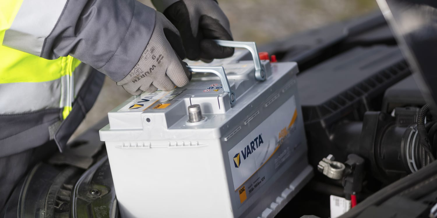

  • Ist leider normal:
    Autobatterien haben eine begrenzte Lebensdauer und müssen alle paar Jahre erneuert werden. Kann man die Batterie selbst wechseln oder sollte man das besser einem Fachmann überlassen? Hilfreiche Tipps vom ADAC.
    • Starterbatterien sind Verschleißteile
    • Wechsel bei modernen Autos lieber Profis überlassen
    Moderne Fahrzeuge und zahlreiche ältere Modelle mit Start-Stopp-System verfügen oft über ein Batteriemanagement-System, das nach dem Austausch ein Anlernen der Batterie mit Spezialgeräten notwendig macht. Eine abgeklemmte Batterie kann bei Radios, Alarmanlagen und anderer Fahrzeugelektronik dazu führen, dass sie ihre Einstellungen verlieren und neu initialisiert werden müssen. Zum Teil müssen zusätzlich Fehlercodes gelöscht werden.
    Wer den Tausch trotzdem selbst machen will (nur mit Schutzbrille und säurefesten Handschuhen!) und ein Fahrzeug besitzt, das über kein Batteriemanagement-System (BMS) verfügt, bei dem keine Fehlercodes gelöscht werden müssen...
    Autobatterie wechseln: Das ist zu beachten
    Alle Infos und Schritt-für-Schritt-Anleitung für ältere Modelle.
