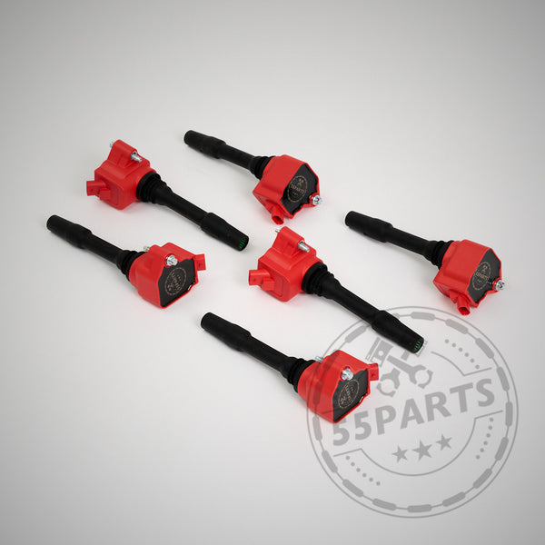

vllt etwas spät aber was haltet ihr davon?
55Parts Special: Zündspulen passend für BMW F- und G-Serie Fahrzeuge mit B38, B46, B48, B58 und S58 MotorDie Steigerung der Leistung per Kennfeldoptimierung wird unter anderem über die Erhöhung des Ladedrucks erreicht. Die Optimierung und Wartung des Umfelds für…55parts.de -
Da würde ich nur renommierte Hersteller kaufen. OEM oder Bosch.
