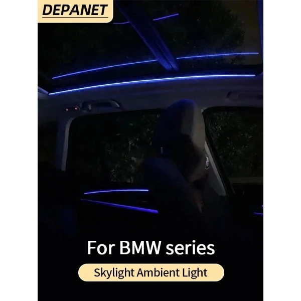

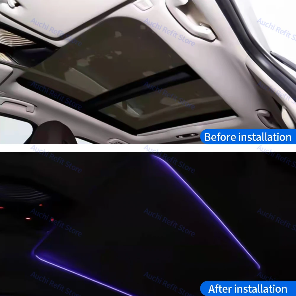

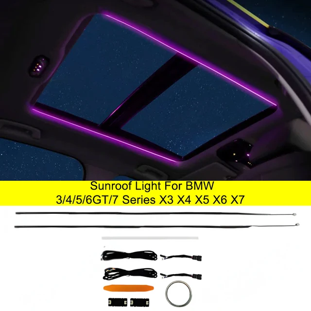

    Auf YT bin ich auf Videos gestoßen wo gezeigt wird wie man zusätzliche Ambiente Beleuchtung am Panoramadach anbringt. Kurzerhand bei AliExpress geschaut und auf alles mögliche interessante gestoßen. Jetzt meine Frage:
    Hat jemand von euch die Beleuchtung der B&W bzw am Panoramadach angebracht? Evtl. Jemand eine Bezugsquelle außerhalb AliExpress? Da ich meine Tuning Pläne erstmal verworfen habe suche ich nach einem neuen Projekt.

  • Das Projekt hab ich im Dezember bei mir umgesetzt, schau mal hier rein: RE: Nachrüstungen
    Bestellt habe ich bei AliExpress, war anfangs auch skeptisch, aber nach 2 Wochen kam alles an und hat einwandfrei funktioniert. Heutzutage kommt ja eh fast alles aus China, da macht es dann keinen Unterschied mehr ob man in einem Hochglanz-Shop für viel Geld bestellt, oder direkt bei AliExpress.

  • Von einfach würde ich nicht sprechen, insgesamt stecken da am Schluss knapp 5h Arbeit drinnen, und ich würde nicht behaupten das ich 2 linke Hände habe.
    Man zieht eigentlich nur jeweils ein Kabel von der Fußraumbeleuchtung über die A-Säule zum Dachhimmel Richtung Kassette des Panorama-Dachs. Aber da ich ungern etwas dabei abbreche oder zerstöre, muss man mit gewisser Sorgfalt agieren und die Demontage mancher Teile ist nicht auf Anhieb ersichtlich.
    Für mich hat sich der Aufwand aber gelohnt, vor allem da die Beleuchtung im ausgeschalteten Zustand unsichtbar ist, und bei Nacht ein schönes Raumgefühl zaubert. Ich mag indirekte Beleuchtung sowieso, deshalb war ich sofort überzeugt den Umbau durchzuziehen als ich davon gelesen hab.

  • Ich hab das Video überflogen, prinzipiell entspricht es dem Vorgehen der Installation. Allerdings handelt es sich hierbei um einen G30 mit dem kleinen Schiebedach, beim G31 musst du die LED zusätzlich gegen Verrutschen sichern und mit Klebeband o.ä. an einigen Stellen umkleben.
    Was bei mir auch nicht ging, war einfach den Stecker des LED-Streifens zur Windschutzscheibe vor fädeln und hier abgreifen, da hier eine metallische Struktur im Weg ist, deshalb ging mein Weg über den Haltegriff und die Sonnenblende, und dazu muss dann doch einiges mehr demontiert werden, als im Video zu sehen. Probier es gerne auf diesem Weg, evtl. hast du mehr Erfolg damit als ich – ich habe mich an die Anleitung aus dem US-Forum gehalten, da hier auch schon auf mehreren Seiten über den einfachsten Weg diskutiert wurde.
