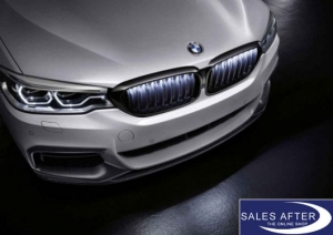

  • Habe es endlich mal geschafft die neue Iconic Glow Niere ein zubauen.
    Der Einbau ist ganz easy.
    Die alte Niere Ausclipsen und nach vorne wegziehen.
    Denn Kabel Weg habe ich so gewählt, zwischen den Nieren gibt es ein Loch.Das Kabel unter der Stoßstange zum Scheinwerfer Fahrer Seite verlegt. Denn Stecker vom Scheinwerfer kurz abgesteckt und den Stecker von der Iconic Glow Niere dazwischen gesteckt.
    Das ist alles.
    Die Niere bekommt ihr beim AliExpress für vor Vlf oder LCI
    Einfach mal bmw g30 kühlergrill led eingeben.
    Viel Spaß

    Gibt inzwischen recht viele Videos davon. Muss sagen das es mir manchmal optisch sogar gefällt, würde es bei mir aber nicht gegen die schwarzen Performance-Nieren eintauschen. Man sieht auch im ausgeschalteten Zustand die LED-Leiste (was irgendwie klar ist), denke wenn das unsichtbar wäre, hätte es durchaus seinen Reiz und wäre nicht direkt von außen feststellbar.
    Bei Nacht ist die Beleuchtung quasi gedimmt, und als Tagfahrlicht mit Scheinwerfer aus auf 100% Helligkeit?

    Ideal wäre es, wenn man die Beleuchtung vom Innenraum aus schalten kann. Ich weiss dass es das bei der original US BMW-Niere mit Beleuchtung gibt, würde mir überlegen sowas nicht auch einfach zu verbauen, dann kann man bedarfsgesteuert agieren :)
    BMW M Performance G20 G21 G30 G31 Taster für Ziergitter Iconic Glow
    Original BMW M Performance Taster (offiziell nur US Modelle) für Frontziergitter Iconic Glow
