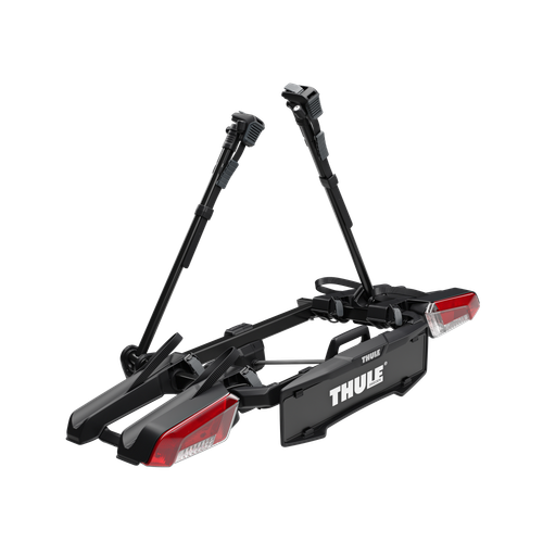

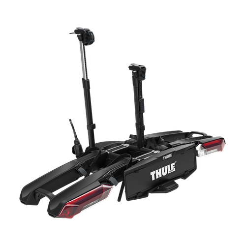

    Thule Epos!
    Für mich der perfekte Träger, solide Qualität, einfach in der Handhabung und vor allem:
    - er lässt sich falten, braucht so nur wenig Platz in der Garage
    - durch die Art der Halterung für die Räder gibt es eigentlich kein Bike, das nicht passt
    Ich weiß ja nicht welche Räder du hast aber mein E-MTB hat zB eine sehr spezielle Rahmenform, daran ist jeder andere Träger gescheitert, mit dem Thule Epos absolut keine Probleme.

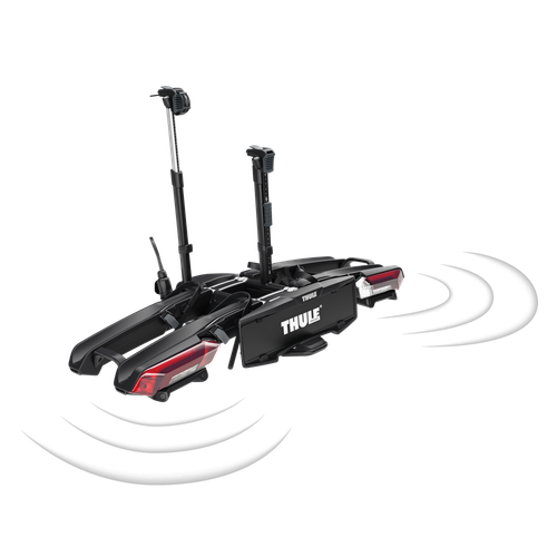

  • Hab heute im EMTB Forum gesehen, von Thule gibts auch ein neues Modell, den OutPace, der lässt sich nach oben klappen wenn man parkt, falls das wichtig ist, hat aber nur 50kg Zuladung im Vergleich hat der Epos 60kg, was je nach den verwendeten Rädern von Bedeutung sein kann. Das E-Bike meiner Frau hat zB 27kg, keine Ahnung was die da gemacht haben, ist halt nur so ein Tourenrad, mein EMTB hat "nur" 21kg.
    Weiters gibts den Epos mittlerweile sogar mit integrierten Parksensoren. Wie gut das funktioniert weiß ich nicht, käme für mich aber auch nicht in Frage, da ich diese Innenraumeinheit nicht zusätzlich im Auto haben möchte.
    Ich kann den Epos halt aus eigener Erfahrung nur wärmstens empfehlen aber du hast ja jetzt genug Auswahl zum Grübeln.
