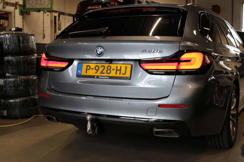

  • Wenn Du Lust auf nen Kurztrip nach Holland haben solltest, dann wäre diese Firma vielleicht was für Dich.
    Sie soll nen guten Job mit sehr gutem Preis-Leistungsverhältnis machen:
    BMW 5 Serie Touring | G31 | Originele elektrisch wegdraaibare trekhaak | ATL BMW Trekhaken
    BMW 5 Serie Touring | G31 | Originele elektrisch wegdraaibare trekhaak nodig? Wij zijn dé partij voor u! ✓Ervaren specialist
    bmw-trekhaken.nl
    Anfragen gehen wohl auch auf deutsch und englisch.
