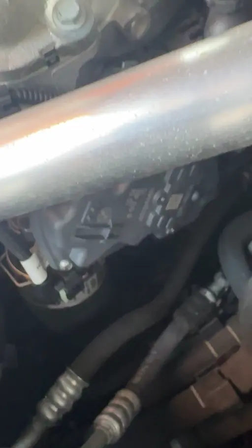

    Leute ich hab ein quietschendes Geräusch am Riemen hört das sich normal an im Video ?
    Leider ist das auf dem Video etwas leise das quetschten wie wenn Man echt davor steht
