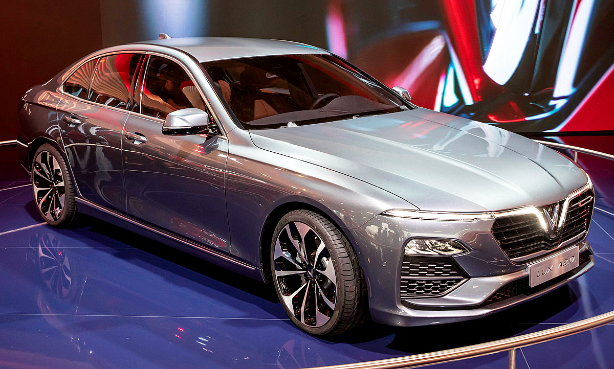

    Vinfast ist lustig, ich war damals auf der Baustelle für die Fabrik in Vietnam... aus Nostalgie müsste ich dann eigentlich den nehmen;-)
